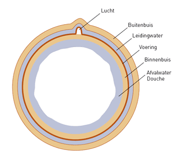

Für die Rückgewinnung der Wärme des Duschwasser gibt es verschiedene Systeme:
Duschrohr Hier ein anderes Rohr der Firma Bries
Duschwanne wieder mal auf Deutsch
Duschrinne ganz neu ab August/September 2010
Alle 3 Systeme übertragen die Wärme des ablaufenden Duschwassers direkt im Vorbeiströmen auf das kalte Frischwasser.
Vom Wirkungsgrad ist das Duschrohr mit Abstand am besten. Außerdem ist es gleichzeitig die preisgünstigste Variante. Das Rohr muß aber zwingend eine Etage tiefer eingebaut werden als die Dusche, geht also nicht überall.

Die beste der Techniken ist das Duschrohr. Höchster Wirkungsgrad und günstigster Preis.
Das physikalische Grundprinzip heisst Filmströmung. Wer selbst danach googeln will nehme die Stichworte falling film und dwhr ( drain water heat recovery ).
Das Duschrohr wurde in den USA entwickelt. Das erste Patent stammt aus dem Jahr 1985. Wurde damals in einem Programm des DOE ( Department of Energy ) gefördert.
Seit den 90er Jahren wurden Duschrohre von einigen Firmen produziert. Im Gegensatz zu den später ( weiter- ) entwickelten Rohren aus NL sind in den USA Rohre mit Durchmesser 3 oder 4 Zoll ( 75 oder 100mm ) üblich. Hier eine Abbildung eines typischen nordamerikanischen Fabrikats:
Die US/CN Fabrikate bestehen alle komplett aus Kupfer. Um ein zentrales Rohr herum ist sind ein oder mehrere Spiralen aus abgeflachtem Weichkupfer gewickelt. Durch das zentrale Rohr strömt das Abwasser, durch die Spiralen das Frischwasser, das im Gegenstrom von unten nach oben fließt und sich dabei erwärmt.

Wenn man sich die technischen Daten anschaut dann ist die Wärmeübertragung erstaunlich hoch für die geringe Tauscherfläche. Ein typisches Rohr aus NL-Produktion mit 50mm Innendurchmesser und 2m Länge hat nur 0,3 m² Tauscherfläche, gewinnt damit aber je nach Temperaturen und Durchflußmenge bis über 10 kW bei Wirkungsgraden von z.T. über 70%.
Diese extrem hohe Leistung entsteht durch die Filmströmung. Durch Adhäsionskräfte rinnt das Abwasser in einem dünnen Film sehr schnell an der Rohrwand herunter. Das Rohr muß dazu nur möglichst senkrecht montiert werden, Abweichung nicht größer als 2°.
Hersteller Hei-Tech ( Recoh-Vert ) empfiehlt das Abwasser mit einem "Rotator" einzuleiten. Hier werden einfach einige PVC-Bögen oberhalb des Duschrohr so angeordnet, daß das Abwasser mit einer Drehbewegung eingeleitet wird. Installationsanleitung
Das Abwasser rinnt sehr schnell und in einem sehr dünnen Film an der Rohrwand hinunter. Habe Messwerte aus einer US-Publikation in metrisches System umgerechnet: in einem Rohr mit 75mm Innendurchmesser bewegt sich der fallende Film bei 1,7 l/min mit 0,4 m/s, bei 11,8 l/min mit 1,19 m/s. Die Schichtdicke liegt dabei bei 1,7 l/min bei 0,29mm, bei 11,8 l/min sind es 0,7mm.
Bei den relevanten Durchflußmengen von 6-12 l/min liegt die Strömungsgeschwindigkeit immer über 1m pro Sekunde, wie auch von den niederländischen Herstellern angegeben.
Diese hohe, turbulente Strömungsgeschwindigkeit und die geringe Filmdicke führen zu der hohen Wärmeübertragungsleistung, die man sonst nur in einem Plattenwärmetauscher erreichen kann.
Die hohe Strömungsgeschwindigkeit ist auch für die gute Selbstreinigung der Duschrohre verantwortlich. Wie erwähnt werden viele Rohre in den USA sogar mit Schwarzwasser betrieben, angeblich ohne daß es zu Verschmutzungen kommt. In einer Quelle wird das so begründet: auch eine Geschirrspülmaschine arbeitet so, daß schnell bewegte Flüssigkeitsfilme mit oder ohne Detergentien an Oberflächen vorbeiflitzen. Leuchtet irgendwie ein.

Thema: Hygiene
Spielt eine immer größere Rolle, Stichwort Legionellen. Das Kaltwasser wird im Duschrohr bis auf 30° erwärmt je nach Duschtemperatur. Bei dieser Temperatur können sich Legionellen gut vermehren.
Die Gefahr ist hier aber eher geringer als in einer Warmwasserleitung. Die Duschrohre werden nicht gedämmt und kühlen sich schnell bis auf Raumtemperatur ab. Sie sollen nicht in der Nähe warmer Leitungen verlegt werden.
Der Wasserinhalt ist mit meist ca 0,3 Liter gering, entspricht vom Inhalt etwas mehr als einem 15mm Kupferrohr.
Meist wird der Kaltwasseranschluß des Waschbeckens im Bad mit angeschlossen. Sobald dort jemand den Kaltwasserhahn öffnet wird der Wärmeinhalt des Duschrohr komplett in wenigen Sekunden ausgetragen.
In einer gedämmten Warmwasserleitung bleiben kritische Temperaturen sehr viel länger erhalten.
Trinkwasser muß vom Abwasser getrennt sein.
Die meisten Duschrohre haben einen doppelwandigen Aufbau.
Im Fall einer Leckage tritt Wasser durch den Spalt und läuft unten am Rohr aus.
Durch den Druck im System ist ein Eintritt von Abwasser ins Trinkwasser sowieso so gut wie unmöglich. Das unter Druck stehende Trinkwasser würde mit Überdruck ins drucklose Innenrohr austreten. Für den Fall eines Druckverlusts gibt es weiterhin Rückschlagklappen.
Die doppelwandigen Rohre entsprechen der Europäischen Richtlinie EN 1717, deren Einhaltung in den Niederlanden aber wohl nicht vorgeschrieben ist.

Hallo Frank,
leider hat Hugom hat leider nur die Grauwasserseite kotrolliert und (da glatte senkrechte Wandungen) auch keine groben Verschmutzungen festgestellt.
Eine Trinkwasserprobe, um sie auf z.B.: Legionellen, Pseudomonas, etc... zu untersuchen, hat er nicht genommen!
Warum steht in der holländischen Beschreibung im Bild (Strangschemata) nur max. 25°C an dem "vorgewärmten Katwasser" dran!?
Weil´s laut EN nicht wärmer werden darf!
Und wie kann man das einhalten/garantieren? Garnicht!
Es wird viel Mist angeboten und auch verkauft, auch wenn man´s nict nutzen, motnieren oder in Betrieb nehmen darf!
Und wer schon mal holländische, belgische und erst recht englische Trinkwasserinstallationen gesehen hat, der weis, daß man diese in keinem Fall mit der deutschen vergleichen kann!
Naja, vielleicht wird´s ja nochmal was mit der EN und das sich jeder in der EU auch dran halten muß, nicht nur immer der dumme Deutsche!

Ja, wird teilweise auf über 25° angehoben. Ja und? Solange die Dusche läuft wird es gleich verbraucht, als Warmwasser. Ist die Dusche aus kühlt die Leitung und das Rohr schnell aus, weil nicht gedämmt. Zapft jemand Wasser am Waschbecken ist das Rohr sofort kalt.
Und jetzt schau mal de Warmwasserleitung. Die ist gedämmt. Das Wasser von 40-50° kühlt da seeeehr viel langsamer aus und bleibt im kritischen Bereich für die Legionellenvermehrung. Und nur um die geht es bei der 25°-Grenze. Absolut kein Gegenargument.
